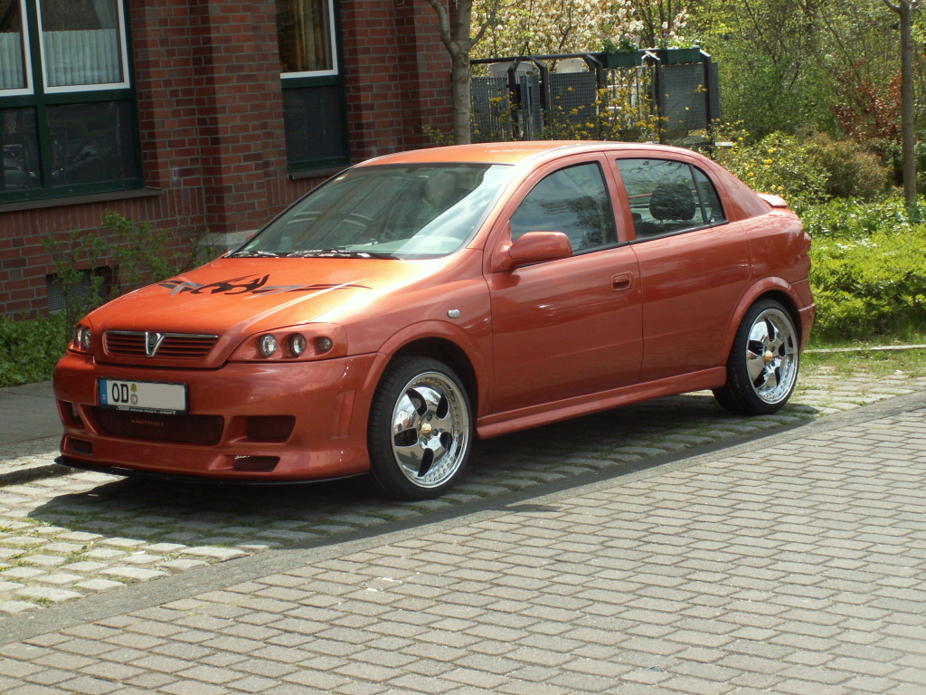

Beitrag Verfasst am: Do 18 Dez, 2008 11:48 am    Titel: Nach oben
Hi
jetzt ich mal wieder..
HIER ist er 40/0 ..ohne Hifi im Heck! Immer zu bedenken das das G'chen jeden Tag bewegt wird und wir mit 30er Tieferlegung schon nur noch 8CM (leer ohne Fahrer und so) Platz zwischen Schwert und Fahrbahn haben!
HIER ist er 0/0 (Originalfahrwerk) allerdings mit Hifi im Heck und so ca. 20-25mm hinten Tiefer und damit sieht dann die Front so grottig aus!
Falls ich irgendwann mal wieder meine Bässe zurück ins Heck setzte wird er da sicher wieder um 20mm runtergehen ..aber selbst dann passt das mit 30er Platten hinten immer noch locker bei mir!
Das die Felgenhörner rausschauen darf so seit .. allerdings ist in der Tat die Hinterachse schon etwas grenzwertig und ohnehin nur über §21 zu haben! ABE oder so ist da nur interessant um die Traglasten etc sicherzustellen!
